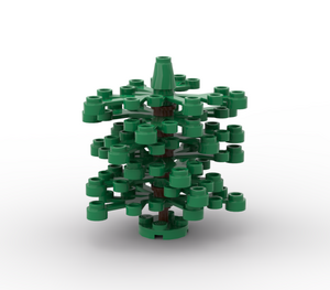

Det här är en ganska enkel, men robust buske byggd med få olika delar. Den kan varieras med lite olika färger, men inte med så många olika former.
Den kan fästas i alla bitar som har ett normalt studhål. I den här beskrivningen används en 2x2 round plate with axle hole (4032). Den kommer sitta kvar i landskapet medan busken blir lätt att ta bort vid exempelvis frakt.
Busken utgår från en Bar 6L (63965) och byggs på med Plant leaves (2417) i en eller flera olika färger varvat med 1x1 round plate with open stud (85861). Här används Reddish brown för Bar och Round plate, men andra "naturlika" färger kan också fungera.

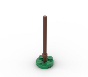

Stammen
Första steget blir alltså att sätta en Bar i en 2x2 round plate (eller liknande).

Sen är det bara att varva med Plant leaves och 1x1 round plate. Fem stycken Plant leaves med fyra stycken Round plate mellan, kan vara lagom.

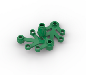

När det sen kommer till toppen på busken, är det svårt att få till något snyggt med ordinarie Lego-bitar. I instruktionen och på bilderna används 2 två stycken mindre Plate leaves (2423) vilket fungerar. Men är man villig att offra lite Lego, så kan man dela ett mindre Plate leaves i två delar och placera överst istället.
Som topp på busken placeras sedan en 1x1 cone (4589b).
